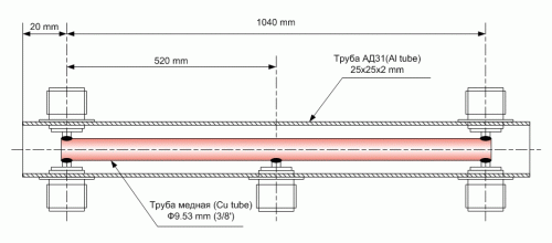

Схематично делитель показан на Рис.1 (вариант для 4-х антенн, диапазон 144 МГц):
Рис.1

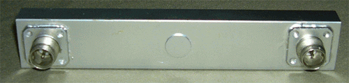

Вариант для 2-х антенн 50 Ом (линия 35.35 ОМ), как, я надеюсь, понятно, отличается тем, что диаметр трубки внутри 12.7 мм (1/2’), а после центрального разъема идет пустой отрезок наружной трубы длиной 20 мм. Как готовый делитель на 4 антенны выглядит в натуре, см. фото:

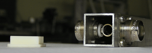

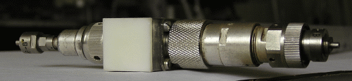

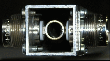

Если внимательно посмотреть, у центрального разъема видна заглушка; на этом месте выполняется технологическое отверстие, через которое производится пайка разъема. Остальные детали видны на следующем фото.
Торцы труб заглушаются пластиковыми (капролон) заглушками (видна слева на фото).
Заглушка должна входить в трубу плотно, с минимальными зазорами; при установке сопрягаемые поверхности трубы и заглушки обезжириваются, заглушка ставится на цианоакрилатный клей. Этим же клеем заполняются все возможные зазоры между разьемом и трубой, в том числе и внутри делителя. Благодаря высокой текучести цианоакрилатный клей делает это довольно эффективно. Мера эта совершенно необходима для обеспечения герметичности всей конструкции.

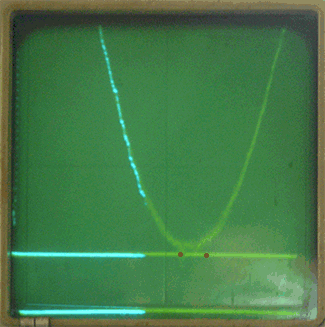

На следующем фото экран измерителя КСВн РК2-47. Визирная линия - уровень КСВн 1.05, точками обозначены частоты 144 МГц и 146 МГц. К антенным портам ДМ подключены нагрузки 50 Ом (см. предыдущее фото):
